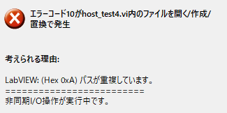

バイナリデータを保存する際に以下のようなエラーが出てしまします。
原因がわからないので、アドバイスいただけたら幸いです。

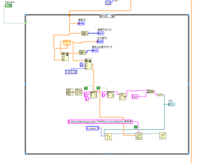

以下の部分が、プログラムのバイナリデータ保存に該当する箇所です。

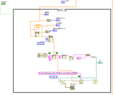

以下のようにエラー出力を付けました。他にどのようにプローブを接続するかわかりません。
ご教授いただければ幸いです。
よろしくお願いいたします。

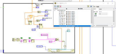

以下の画像のように、このプログラム内にある「ファイルを開く/作成/置換」関数のすべてのパス入力とエラー出力にプローブを接続しました。
この状態で、VIを実行してエラーを確認するといった認識でよろしいでしょうか。
よろしくお願いいたします。
