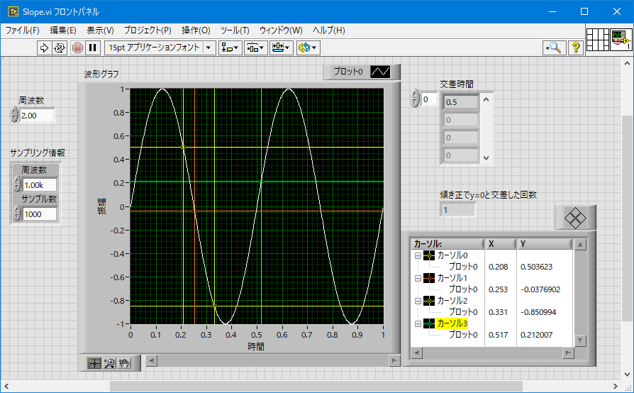

コードを変更する前にカーソルを使ってみては如何でしょうか?
波形グラフを右クリックして、表示項目 >> カーソルの凡例を選択すると下図のようにカーソル凡例が表示されます。この中で右クリックするとカーソルを追加することができるのですが、単一プロットを選択するとカーソルがグラフの波形に追随します。この凡例にカーソルで選択したX(時間)とY(振幅)が表示されます。
プロパティノードを使うと、カーソルの情報が抽出可能です。それにより、プログラム的にカーソル情報も扱うことが可能です。
他にも交差した時間の配列指標から半周期分の配列数を算出する方法も考えられますので、ユーザが操作して指定する部分、プログラム的に自動化したい部分をもう少し具体的に決定するとプログラミング手法も絞れると思います。

解決しました。基礎から丁寧に回答してくださりありがとうございます。
