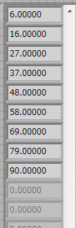

こんにちは。何度もすみません。
FGから周期10.5msの波形を出力してみました。
その結果小数点以下の表示がされていないのですが37→48のように二回分の周期を足すと21になるので1大きくなるみたいです。
ここでの疑問なのですが小数点以下を表示させるようにするためのはどのようにすればよいのでしょうか?プロパティで桁数を増やしたのですがうまくいきませんでした。
0 件の賞賛
メッセージ19/22
686件の閲覧回数
数値制御器や数値表示器における小数点桁数を変更するには、その制御器/表示器を右クリックして表示形式を選択し(プロパティ>>表示形式タブでも同様)、精度タイプを少数点以下の桁数に変更してを設定する方法が分かりやすいかと思います。
添付いただいたスクリーンショットでは、小数点以下5桁まで表示されていますので、表示形式の設定はできていると思います。
以前添付したVIで周期が10.5ミリ秒から周波数を求めて実行するように変更すると、以下のようになります。下図では小数点以下5桁まで表示する設定にしておりますが、小数点以下の数値も表示されているのがわかるかと思います。
