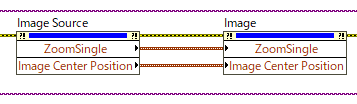

Image Display表示器のプロパティノードには、Zoomに関するものがございますので、連動元の表示器のプロパティノードを読み取りにして、連動先の表示器のプロパティノードを書き込みにし、同じZoom情報と画像位置を共有すればよいかと思います。
プロパティノードは、ダイアグラムでImage Display表示器のオブジェクトを右クリックして、作成 >> プロパティノード >> Zoom Singleを選択して配置します。そのプロパティノードを下に引き延ばして拡張し、2つ目の項目にImage Center Positionを選択します。これでズーム情報と画像の中心位置が読み取れます。
これと同じものを連動先のImage Display表示器でも作成して、プロパティノードを書き込みにすることで同じ情報を使用できます。
なお上記の動作は、BCB Lookupのサンプルに拡大縮小やエッジ検出を追加した添付のプロトタイププログラムで確認しました。

添付のVIのように作成しましたが、元画像、変換画像の拡大縮小が連動しません。
プロパティノードを入れる位置が正しくないでしょうか?

ループ中に拡大縮小したものがループ停止後に連動するように作成されているようですが、プロパティノードの後にすぐIMAQ Dispose VIで画像を削除しているため結果が分からないのだと思います。
IMAQ Dispose VIをダイアグラム無効ストラクチャで無効化してお試しください。

解決致しました。助かりました
