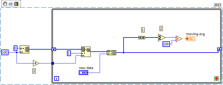

FPGA環境がありませんが、以下のような方法があります。
100の配列を初期化して、ループ内部で配列[1]~[99]をまとめて抜き出し、配列連結追加で新しいデータを追加し配列サイズ100とします。
以下の例の注意点は以下です。
「1」でデータの幅を増やしています。下流の「2」で配列を全部足し合わせますが、データ幅が同じなので100個も足すとオーバーフローしてしまう可能性があるからです。増やすデータ幅は元のデータの幅、足し合わせる配列要素の数により異なります。
FPGAでの割り算はかなりのリソースを使用するだけでなく、シングルサイクルタイミングループの中で行う場合はループが高速すぎるとコンパイルできなくなる原因になりますのでご注意ください。またデータ幅が増えるとその影響も増えます。割る数を100にこだわらず、たとえば128(2の階乗)でもよければ、「2」の部分でビットシフト(10ビットずらす)を使えますので一応触れておきます。その場合、配列の初期化の数を128とし、部分配列を127にする必要があります。ビットシフトで使用するリソースはゼロです。
