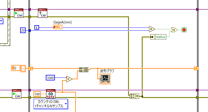

9/12に問い合わせをさせていただきましたが、DAQ(USB-6343)でリニアエンコーダデータの取り込みを行おうとしています。以前頂いたアドバイスでDAQアシスタントを使ったデータ取得は出来たのですが、DAQmxでのプログラムに苦戦しており、再度アドバイスをお願いできませんでしょうか。
添付のように、Dev2/ctr2を使って作ったクロックをDev2/PFI10を経由で入力して、そのクロックレートで位置データを収集しようとしています。ファイル格納の前にとりあえず読み取ったデータを表示して確認しようとしたのが添付なのですが、表示は固まったままで、データ収集がうまくいっていないように思うのですが、どう修正すればよいでしょうか。
なお、クロック出力はPFI14、A相入力はPFI0、B相入力はPFI2のデフォルトのままで使用しようとしてます。

自己フォローです。
DAQmxチャンネルでA相、B相の入力端子を確認したところ、PFI8,PFI10に割り当てられていました。お騒がせして申し訳ございませんでした。
#クワドラチャエンコーダ測定の理論と実測のページの表1の対応表の通りになっていると思って最初に確認しませんでした。

添付のVIで波形を表示させていますが、例えばサンプル周波数を5kHzにすると1000個分のデータ表示を0.2秒毎に繰返すという動きになります。これをデータ収集の始めから終りまで繋げた形で波形表示させたいのですが、ループの外に置いてデータ収集の完了後に表示させるのではなく、リアルタイムに表示させることはできるでしょうか。
よろしくお願いします。

波形グラフをお使いで自動スケールはオフに設定されておりますので、X軸スケールの右端にある最大値をダブルクリックして、最終的に収集するサンプル数に設定してみてください。

X軸の最大値を20000に設定しても、1000個分の表示をループ回数分繰返すだけで変わらないです。
なお、自動スケールをONにした場合はX軸の最大値が1000となって、後の動きは変わらないです。
1チャンネル1サンプルであればX軸の設定値まで繋がって表示されますが、Nサンプルなのでこの動きになることは仕方ないとも思うのですが、繋げて表示する方法があればと思って質問させてもらっています。

情報ありがとうございます。おかげで状況を理解できました。
波形グラフに表示されるのはループごとにDAQmx読み取りVIから出力される1000個のデータだけなので、連結して表示したいということですね。
データを連結して表示する方法は以下のとおりです。
  1. Whileループの枠を右クリックして、シフトレジスタを追加を選択します。
  2. 関数パレットの配列にある配列連結追加関数を配置します。
  3. 配列連結追加関数を下に引き伸ばして入力を2つにします。
  4. 配列連結追加関数を右クリックして、入力を連結を選択します。
  5. 下図のように配線します。
  6. 左側のシフトレジスタでループの外側にある入力端子を右クリックして、作成>>定数を選択し、空の配列を作成して初期値とします。
0 件の賞賛

連結させながら表示させればよかったのですね。
どうもありがとうございました。
