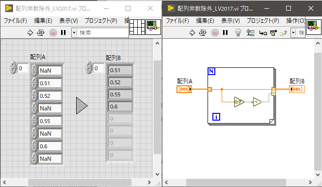

基本的な質問ですが,下記のような1D配列をNaNを除いて平均化したいです。
Excelであれば,自動的に数字だけを平均しますが,LabVIEWだとエラーとなります。
NaNを除いて配列を組みなおすような処理をするしか方法はないでしょうか?
NaN,0.51,0.52,NaN,0.55,NaN,0.60,NaN

こんにちは。
Forループの中で「非数/無効パス/非Refnum? 関数」を使用してNaNを除外してはいかがでしょうか。
LabVIEW2017で作成したVI添付しますので、ご参考までに。

当方,2015を使用しており,2017VIが見れません。
画面キャプチャを添付して戴けないでしょうか?

YBHD様
フロントパネルとブロックダイアグラムをキャプチャしたものを添付します。
ご活用ください。

haljion様
ありがとうございます。
解決しました。とても助かりました。
