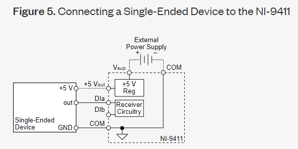

早速ですが、ロータリーエンコーダの出力信号をNI-9411に取り込んで、角度情報を収集したいと考えています。
その際、エンコーダのA相/B相はHIGH:DC24V、LOW:0Vになり、各出力線は1本であるためシングルエンドモードに設定して使用するのだろうと考えています。
以下のページを参考にしました。
https://knowledge.ni.com/KnowledgeArticleDetails?id=kA00Z0000019XqRSAU&l=ja-JP
このページを見る限りはハードウェアで何かしら差動入力とシングルエンドを切り替えることができると解釈したのですが、その方法を教えてください。
もしくは、特に設定があるのではなく、シングルエンドモードにしたい場合は正入力端子にだけ配線すればよい、ということでしょうか?

配線で使い分けるようです。以下のリンクをご参照ください。
NI-9411 Getting Started - NI
https://www.ni.com/docs/en-US/bundle/ni-9411-getting-started/page/overview.html

ありがとうございます。単純に負端子側には接続しない方法でいけそうですね。
