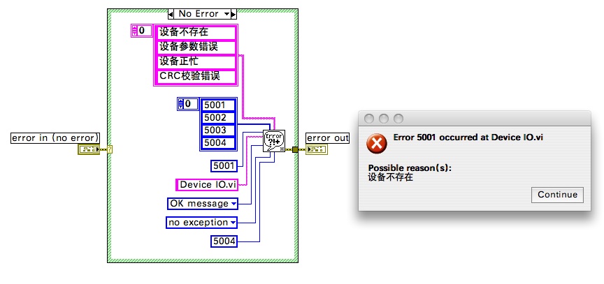

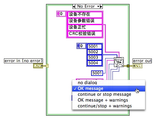

我将你提供的vi下载后看了一下(计算机iMac 操作系统 10.5.8 ;LabVIEW8.6.1Mac版。见谅:家中没有Windows版)
打开的确有两条线段有小红点,分别将它们删掉,重新创建枚举常数,问题就解决了!
另外新创建的枚举常数与你的不一样,参见图片。
我估计是不同的版本造成的,没办法我现在只能用苹果电脑,你在按我上述的操作试试看。
