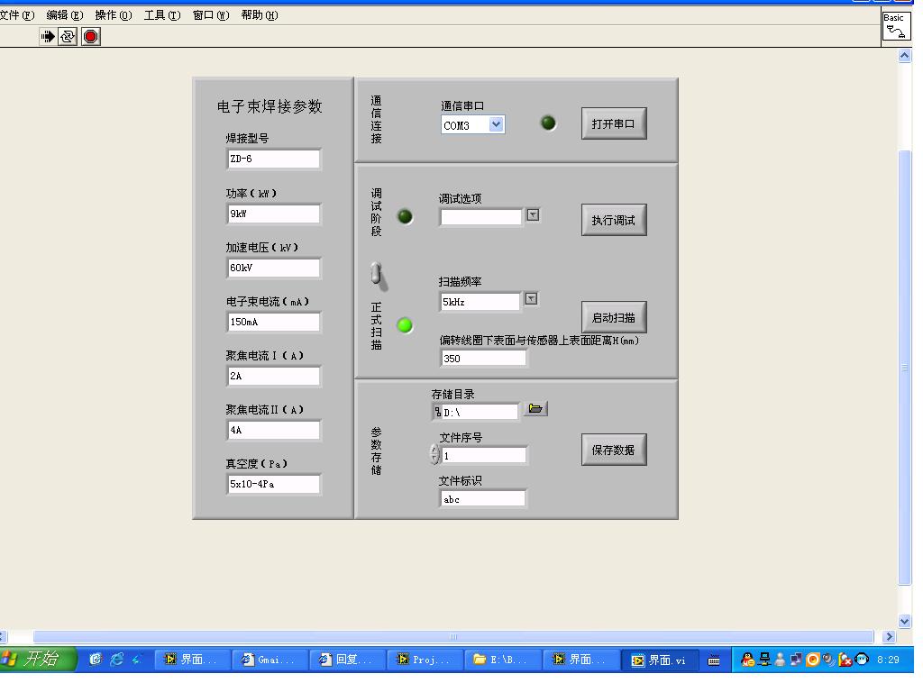

LabVIEW运行时怎么全屏显示,就是运行或生成可执行文件打开后,全屏显示前面板上的所有控件,前面板其他没用到的部分被隐藏了

未命名.JPG我试了下,还是不行,我用的是8.5版,运行时还是不能全屏,

还是全屏不了,是不是要把前面的控件调整到差不多和全屏一样的大小才能使运行或生成程序后运行时全屏显示,我想要的全屏就是控件按比例布满整个屏幕

您应该把前面板缩小到正好包容所有控件的大小,也就是让前面板上只显示控件。

请问怎么把前面板缩小呢,是不是也要按显示器的分辨率横宽比(1024:768)缩放

对不起,可能使我表述的不清楚。
改前面板的时候,需要先取消File>>Vi Properties>>Window Size窗口中以下两项:
Maintain proportions of window of different monitor resolutions
Scale all objects on front panel as the window resizes
然后用鼠标托拽窗口边缘,使前面板只显示您需要的控件。
然后再选中前面取消的两项:
同时选中File>>VI Properties>>Window Run-Time Position窗口Position中的Maximized项。

十分谢谢,搞好了
