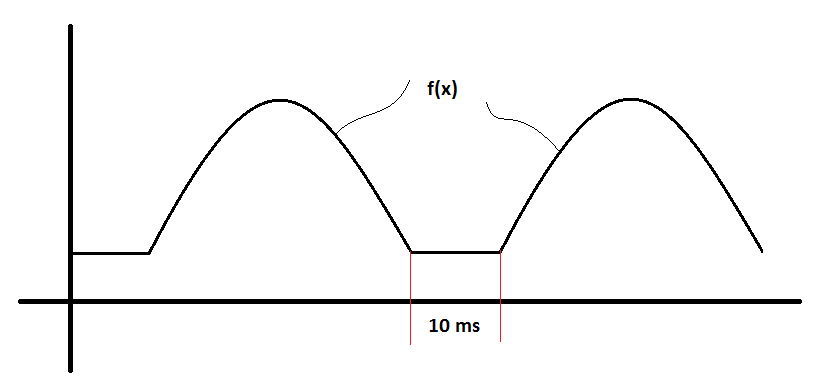

Örneğin f(x)=-x^2+2x+1 gibi bir fonksiyonumuz olsun. Bu fonksiyonu bir waveform olarak oluşturmak mümkün müdür? Yani bir sinx fonkisyonu Labview' de hazır olarak bulunuyor. Özellştirilmiş herhangi bir fonksiyonun zamana bağlı olarak spesifik bir dalga formu olarak oluşturulmasını yapabilir miyiz?

Mesela waveform chart ile sinx oluşturulduğu zaman bir x değeri girmek gerekmiyor. Zamanla continues bir dalga oluşturulabiliyor. Demoda bir x değeri girildiğinde DC bir dalga oluşturuluyor. Aşağıdaki şekildeki gibi Analog bir dalga oluşmasını bekleyebilir miyiz?

Eren bey merhabalar, sinx oluştururken x girmiyorsunuz fakat genlik, frekans vb parametreler giriyorsunuz. Aslında farklı şeyler değil. Sinx vi'ının içinde bazı işlemler yapılıyor. İlgili vi'ın içine girip bakabilirsiniz. Sizde benzer şekilde kendi sinyalinizi oluşturabilirsiniz.
