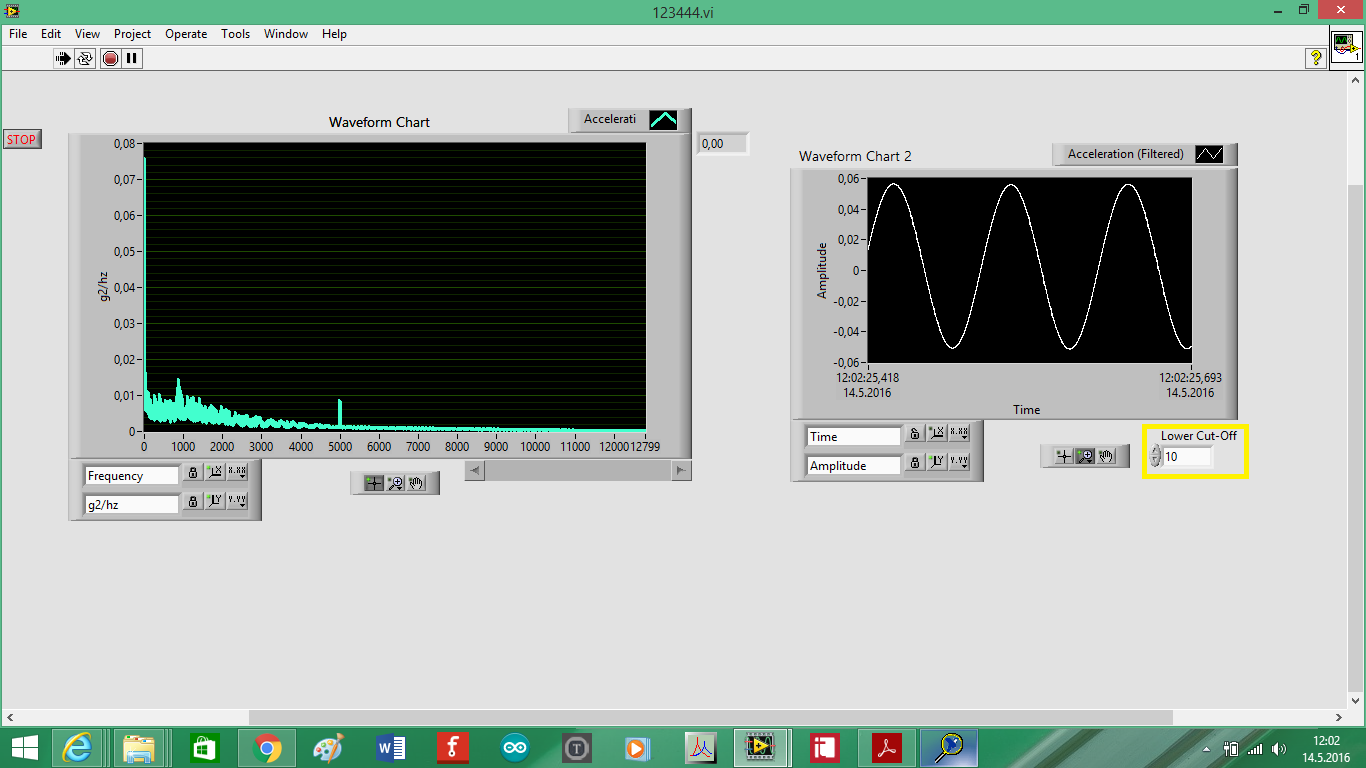

Daq Assist ile Frekans ölçümü yapıyorum. Örneğin 10 hz frekansta çalışan bir makinenin frekans değerini Power Spectrum ile okumaya uğraşıyorum. Daq Assist ile ölçüm almaya başladığım anda frekans aralığı 12k-13k değerlerine kadar çıkarıyor. Haliyle 10 hz frekansı görmek için x eksenine ait scroolbar ile kaydırma yapmanız gerekiyor. Anlık olarak 10 hz' de bir peak görülüyor olsa da x ekseni tekrar 10k değerlerine çıkıyor. Autoscale x seçeneğini aktif olmayan konuma getirmek de sorunu çözmüyor. Veri okuma işlemi devam ettikçe x ekseni sabit konumda durmuyor.Sorum şu.
Acaba graph palet ile bir büyütme yapılıp örneğin 0 ile 100 hz arasındaki değerlere odaklanan bir waveform graph çizdirilebilir mi? Veyahut scroolbara ait herhangi bir özellik mevcut mu?
Aşağıda bir screenshot paylaşıyorum.

Merhabalar waveform chart yerine waveform graph kullanıp autoscale-x'i kapatıp, x scale'ı 0-100 hz olarak sabitleyip istediğinizi yapabilirsiniz diye düşünüyorum.

Himmet bey bu işlemi tam olarak nasıl yapacağız anlayamadım.Bir screen shot paylaşmanız mümkün müdür acaba?
