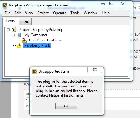

himmet bey merhaba,
raspberry programlama için gerekli add-on ları yüklememe rağmen New->targets and devices kısmında LINX bölümü çıkmıyo. Bununla ilgili aklınıza gelen bişey varmı acaba.

Merhabalar, Labview'in hangi versiyonu üzerinde çalışıyorsunuz?

lv 2014

Sp1 olmadığı için olabilir mi acaba?
