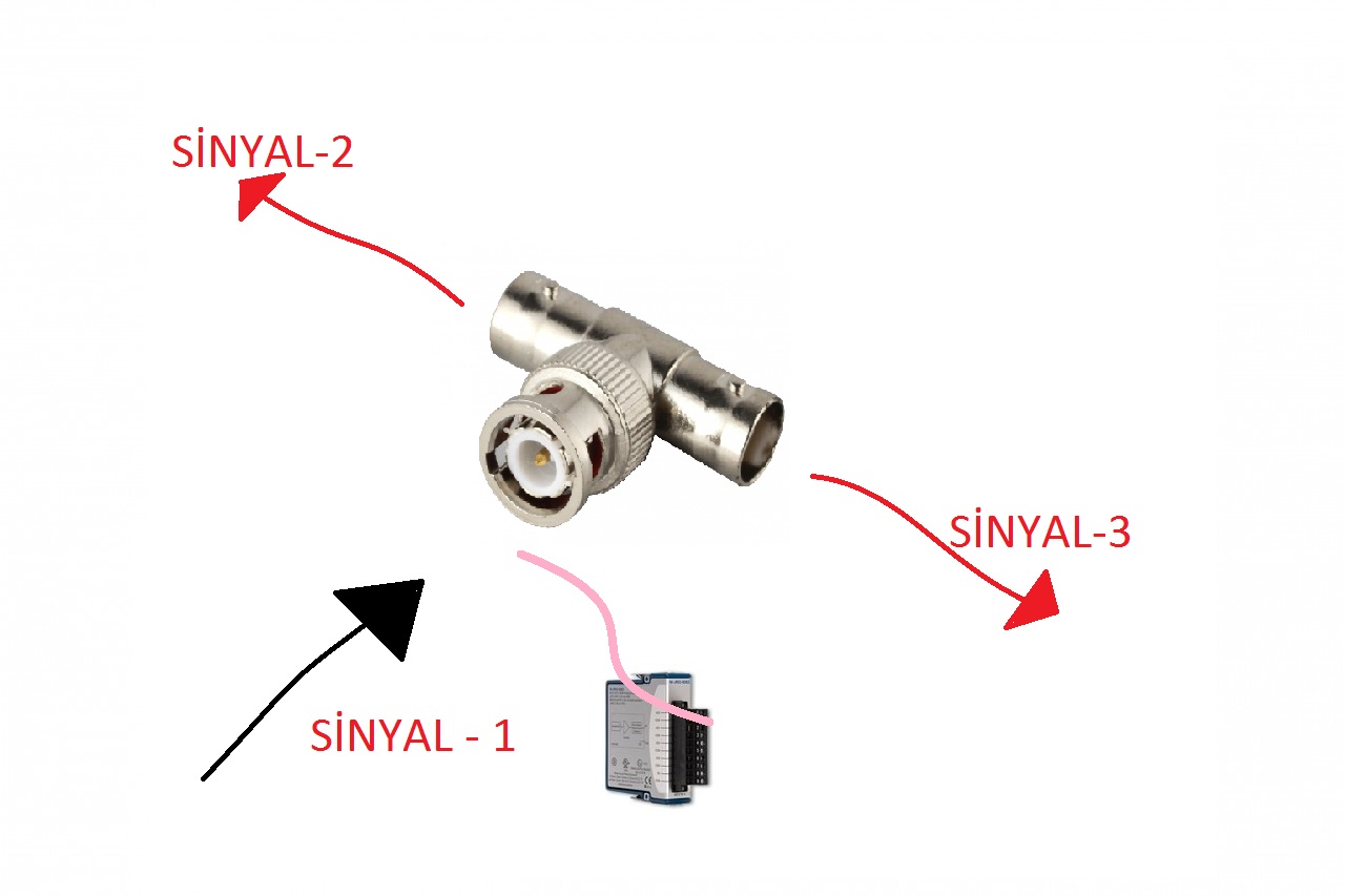

Merhaba;
Aşağıdaki fotoğrafta göründüğü gibi bir T-BNC başlığın erkek girişine bir analog sinyal gönderildiği durumda;
Sinyal her iki uçtan da aynı seviyede çıkar mı? Data kaybı olur mu?

Merhabalar Eren Bey,
Herhangi bir data kaybı olmayacaktır.
Saygılarımla...

Şahsi görüşüm bu soruya basit bir evet ya da hayır cevabı vermenin pek mümkün olmadığı yönündedir.
Cevap tamamen kaynaktan çıkan sinyalin özelliklerine (analog/dijital, bantgenişliği, çıkış empedansı, vb..) ve bağlandığı 2 noktanın özelliklerine (temel olarak giriş empedansı) bağlıdır.
Örneğin bir analog video sinyalini 2 monitöre bu şekilde bağlarsanız görüntülenen video sinyali yarıya iner.
Monitörlerdeki görüntü soluklaşır.
Ancak mesela bir RS422 TX hattını 2 farklı RS422 RX hattına aynı anda bağlarsanız yüksek hızlara çıkmadıkça sorun yaşamazsınız.
Sizin uygulamanız nedir?
