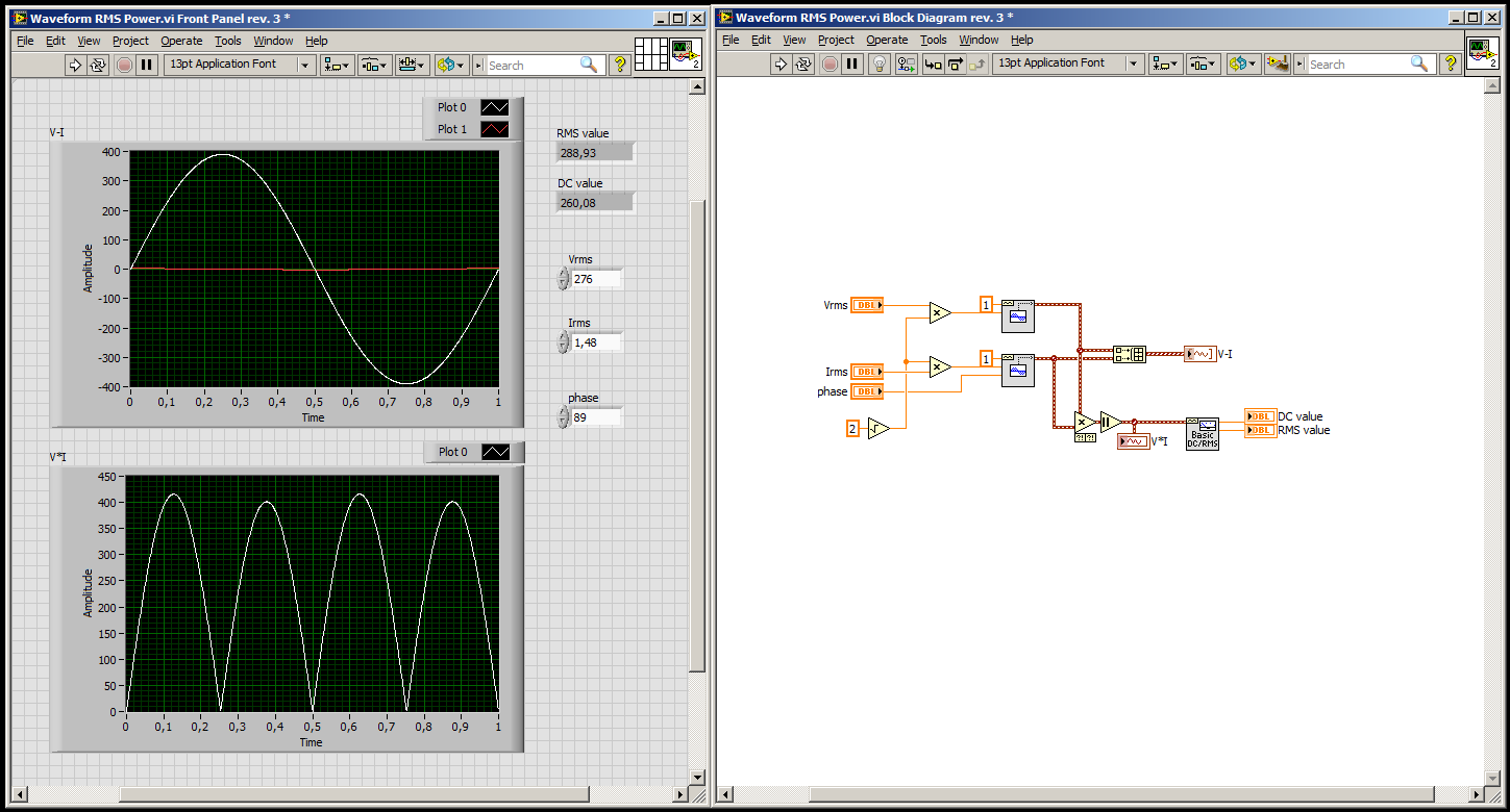

Ekteki üç sinüs dalgaları, Bunlardan biri volt(gerilim) sinüs şeklinde dalga ve bu dalgaya ait bir de knob var knob taki değerler değişince volt(gerilim) değeri değişmektedir. ikinci dalga akım(amper) sinüs şeklinde dalga ve bu dalgaya ait birde knob ve fazaçısı değerleri vardır,akım dalgasına ait olan knob değişince akım(amper) değeri değişmektedir. Fazaçısı değiştiğinde de akım(amper) değeri değişmektedir. Ben bu iki dalgayı çarpıp üçüncü dalga olan  Güç dalgasını hesaplamak istiyorum güç=gerilim*akım formülünde olduğu gibi ben bu iki dalgayı(gerilim ve akım dalgası) çarptım güç dalgayı oluşturdum ama toplam  gücun Sayısal değerini hesaplayamadım. örneğin negatif güç=20watt, positif güç=40 watt ise toplam güç= 20watt yapacaktır. Bana toplam güç değeri lazım. Yardımcı olabilir misiniz? Çok teşkkürler...Sahin

Waveform/Analog Waveform/Waveform Measurements paletini açarsanız Basic DC-RMS ölçüm işlevini göreceksiniz. Bu işlevi kullanarak girdiğiniz güç çarpımının tüm peryodunun RMS değerini elde edebilirsiniz.

Benim aslında anlatmak istediğim ekte ki gibi yani volt Rms cinsinden ve Amper de Rms cinsinden bu ikisini çarptığımızda bize net gücü vermesi gerekir. Gönderdiğim Ekte örnek olarak Volt Rms=276 volt, Amper Rms=1,48 amps ve amperin faz açısı da 89 derece olarak aldığımızda net güç 6watt(Ekteki resimdeki değerlerin aynısı) yapıyor ben öyle hesaplamak istiyordum ama yapamadım. Nasıl yapabilirim acaba?

Verilen örnek tam olarak güç eğrisini oluşturuyor zaten. Girişleri düzenleyip tekrar ekliyorum ancak pozitif ve negatif güçler birbirinden neden farklı anlamadım. Akım/Gerilim içerisinde DC bileşen yoksa her peryot için pozitif ve negatif birbirine eşit olmalı. Verdiğiniz resimde açık olmayan bu noktanın sebebi nedir?

Güç eğrisinin mutlak değerini alıp DC güç ölçümü yaparsak 260Watt çıkıyor ve bu hesaba göre normal güç eğrisinde 130Watt pozitif 130Watt negatif olmalı. Örneği düzenleyip ekledim.

Eski sürüm kaydetmekle ilgili bir sorun var resmi ekliyorum. Çarpımın arkasındaki mutlak değeri kaldırıp normal güç eğrisini görebilirsiniz.

Zafer Hocam, Çalışma alanından mutlak değeri çıkardığımızda düzgün çalışıyor. Yani faz açılarını değiştirdiğimizde de sonucu hemen görebiliyoruz. Tekrardan Teşekkürler Hocam...
