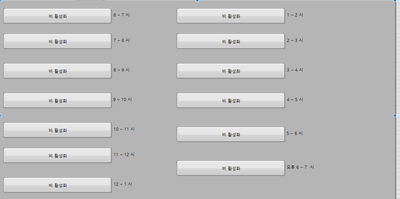

버튼을 누르면 해당하는 시간에 이벤트를 일으키려고 합니다
이벤트를 발생시키는 것 자체는 성공했습니다만
예를들어서 오전0 시에  오전 9~10시에 이벤트를 발생시키는 버튼을 눌렀을경우
24시간이 아니라 9시간만 대기한후에 이벤트가 발생되고 오전10시에 종료가 될테니까 23시간을 대기시키게 해야 합니다
어떻게 해야 누른 시점과 관계없이 정확하게 오전9시에 이벤트를 발생시킬 수 있을까요 ?

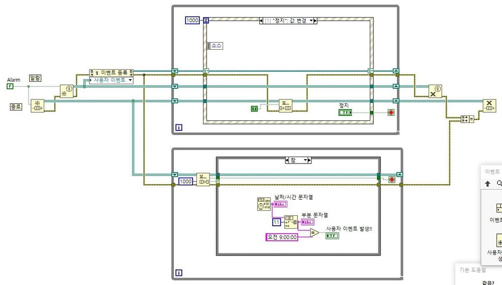

사용자 이벤트에 대해 확인해 보시는게 좋을 것 같습니다.
0 포인트
2/7 메시지
2,044 조회수
간단한 예제좀 보여주실 수 있을까요..
0 포인트
3/7 메시지
2,034 조회수
대충 이런식이요...
이벤트 함수 추가해서 마무리 하면 될 거 같은데요?

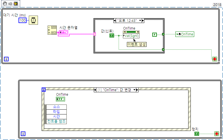

요렇게 하셔도 되는뎅....프로퍼티 노드에 값(신호)  사용하시면 됩니다.
신호가 이벤트라는 뜻
0 포인트
6/7 메시지
1,979 조회수
위의 코드 그대로 짜면, 같은 시간에 이벤트가 한 100번 이상 발생합니다.
12:43분이 100ms 마다 계속 나오니까요.
1번만 발생하도록 궁리하셔야 합니다. !!!!!!   케이스문 앞에 이전 값과 다르고......를 넣시거나....
