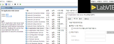

웹 브라우징 관련 질문 사진첨부해서 다시 여쭈어봅니다..
해결 완료!
솔루션으로 이동

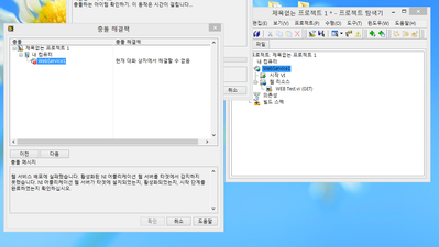

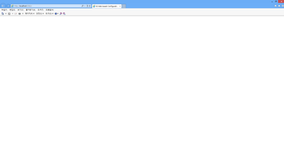

localhost3582 를 시도해봤는데 주소는 받아온 것 같은데 아무것도 안나옵니다.
호환성 보기를 누르면 페이지를 표시할 수 없다고 나옵니다.
서비스 쪽으로 가서 NI 관련 서비스를 시작하게 하고, 강제로 시작하게 누르면 1067 오류 및 실행하지 못했다는 오류만 나옵니다.
그리고 vi 서버 , 서버 설정, 역시 기존상태로 둔 상태고
웹 어플리케이션 서버 설정 버튼은 온갖 수를써도 여전히 비활성화 상태입니다.
접근권한은 *로 두면 전부 허용한다고 하길래 그대로 두었습니다.

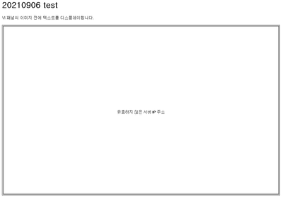

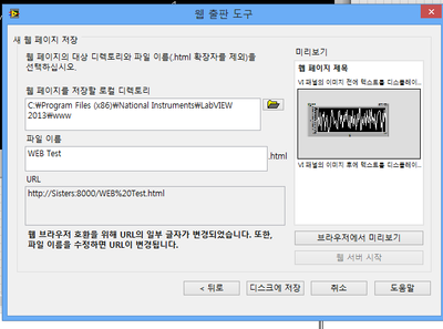

웹 출판으로 했을경우 미리보기로 하면 나옵니다.
그리고 이부분에서 URL을 따와 실행해도 마찬가지로 작동합니다.

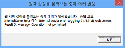

그런데 파일을 만들고 실행하고자 하면 다음과같은 오류가 발생합니다.
프로젝트로 웹 서비스를 열었을시 계속 이 오류가 나옵니다

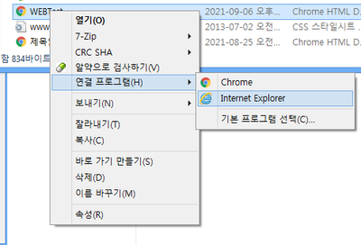

웹출판 생성된 html 실행하는 방법에 대한 내용
: 생성된 html 을 직접 실행하는 것이 아니라, 웹서버가 실행되면 익스플로러에 URL 넣어서 실행하는 것입니다.
생성된 html 은 그냥 놔두시면 됩니다.

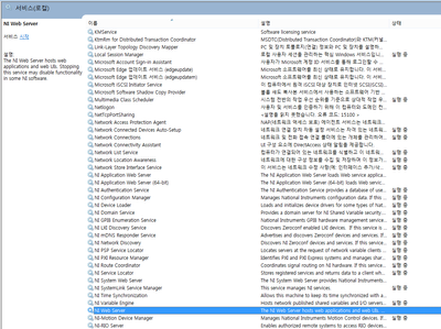

링크주신것 중에 첫번째는 메모장을 살펴보니 3582로 그대로 할당되어 있었습니다.
두번째 주신 링크는
이렇게 나오네요.

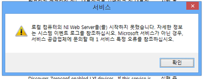

NI 웹서비스, NI MAX 관련 파일을 제거하고 다시 설치하니 웹 어플리케이션이 다시 들어가지네요 .
활성화 시키려고 하니
이런 오류가 또 나오구요
그런데 서비스에 NI 웹 어플리케이션 서버  32비트가 없어져있어요

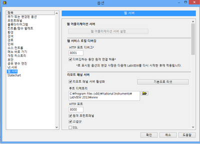

5/7 메시지
1,424 조회수
사진의 설정대로 안되어있어서 똑같이 수정했습니다. 그래도 여전히 똑같은 오류메세지가 나오네요

솔루션
주제 작성자 뚜따이(가) 승인함
operation is not permitted. 는  관리자 계정으로 로그온 되지 않았다는 뜻입니다.
랩뷰 실행하실 때, 아이콘 위에서 우클릭 하셔서 '관리자 권한으로 실행' 을 하고 해 보시겠어요?
서비스 실행이 안되는 것도 그런것 같은데...
