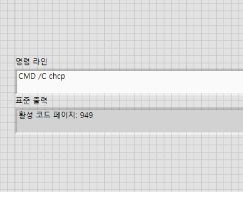

예제 참고하세요.
Labview 2012 이상
0 포인트
2/4 메시지
1,286 조회수
첨부한 그림처럼 잘 됩니다. !!

감사합니다. 라이브러리 함수는 처음 써보는데, 숫자형이 I64라 코드페이지가 안나온다고 생각했네요. 설정을 I32로 바꾸니 DOS에서 나오는 것처럼 정상적으로 코드페이지가 나오는것 같습니다.
