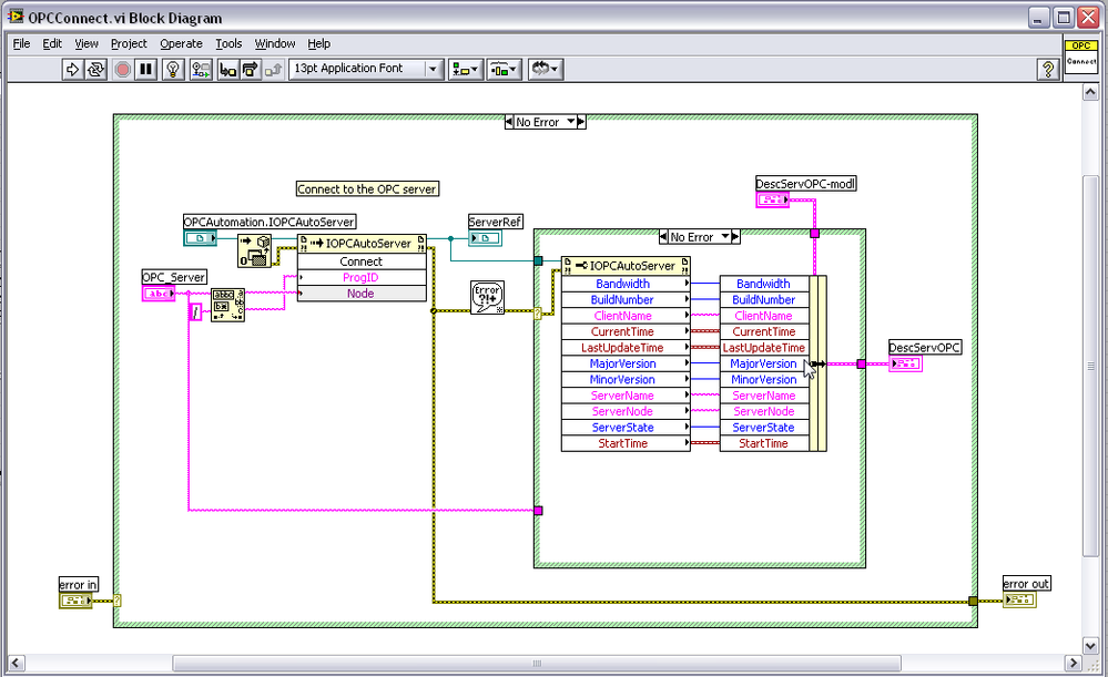

jihef
Member
La solution que je décrivais est basée sur l'utilisation de la dll OPCDAauto.dll.
Voir ci-dessous l'exemple de VI de connexion à un serveur OPC.
Après il faut quelques VI pour la création de groupes, la lecture et l'écriture de variables OPC, la déconnexion... le tout à faire en s'appuyant sur la documentation OPC de l'interface automation.
Desruelle_luc
Trusted Enthusiast
merci jihef pour ton retour et cette explication. L'utilisation de la dll OPCDAauto.dll est une alternative intéressante, qu'il faut connaître. Je pense qu'elle permet l'accès à des fonctionnalités qui ne sont pas disponibles au travers de l'API DataSocket.
