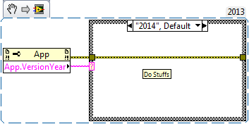

Avec la structure "Conditional disable structure",
Existerait-il une possibilité de rendre une portion de code conditionnel suivant la version de Labview ?
0 Compliments
Message 1 sur 5
4 641 Visites
Accepté par l'auteur du sujet ouadji
Non, mais l'antique structure condition peut aider...
Eric M. - Senior Software Engineer
Certified LabVIEW Architect - Certified LabVIEW Embedded Systems Developer - Certified LabWindows™/CVI Developer
Neosoft Technologies inc.
Message 2 sur 5
4 629 Visites
ah oui .. super.
donc .... "le code" peut connaître la version sur laquelle il tourne ....
donc ....  il serait possible  (à destination de R&D) de prévoir cela pour la structure "Conditional disable". (à méditer, ce serait bien pratique)
une fois de plus, merci Eric pour ton intervention éclairée.
PS:
mais cela ne me sera pas utile ...
l'idée était de pouvoir utiliser, par exemple, "flush event queue" sous LV>=13 ... et un autre code sous LV<13.

Oui mais comment faire pour compiler une fonction dans une version où elle n'existe pas ^^...
oui .... c'est ce qui se passe avec le code que tu as proposé.
mais si l'option existait avec la structure "Conditional disable" .... alors ça tourne.
on pourrait par exemple créer la condition suivante : version supérieure à N (true / false)
si la version de LV est > à N ..... on compile avec le code A
si la version de LV n'est pas > à N .... on compile avec le code B
le code A : on peut utiliser "flush event queue"
le code B : on ne peut pas utiliser cette fonction  ... elle sera remplacée par un autre code.
Le soucis ...
est que le fait d'ajouter cette condition ... ne sera valable que pour les versions futures de LV.
Pour toutes les versions inférieures à 14, il est trop tard ....
ou alors ... la seule façon d'ajouter une fonctionnalité à une version antérieure, c'est le patch.
