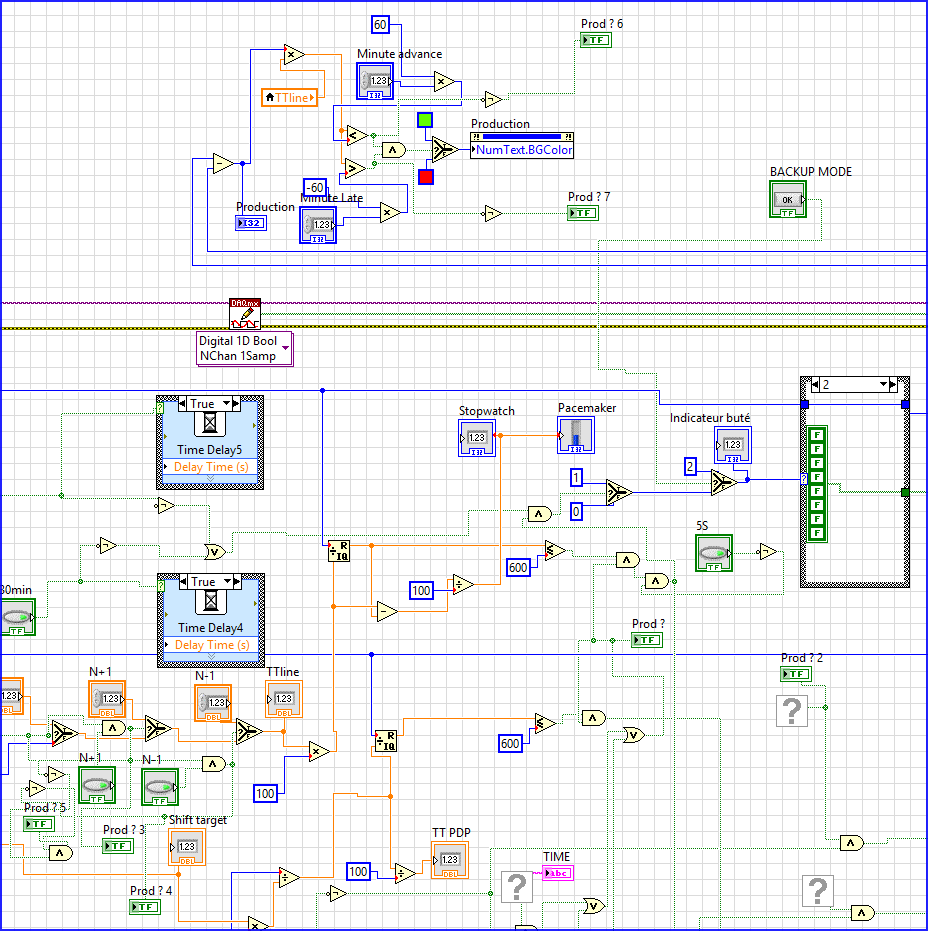

Je suis débutant en Labview , j'ai créé un system un peu complex sur 2 system un USB et un Ethernet .
Le systeme Ethernet à chaque seconde du chrono a un décalage et me fait perdre entre 0,5 et 0,8 seconde.
Ceci est du à mon programme trop complexe ou à ma carte ethernet ?
Les 2 programmes sont les même pour USB et ethernet.
Merci

Bonjour Benjamin,
Ta demande est beaucoup trop floue pour que quiconque puisse t'aider. Détaille ce que fait ton application, chacun des systèmes, d'où vient le chrono et comment il est fait, et surtout le code que tu as fait qui démontre ton souci.

Bonjour ,
Merci pour votre réponse .
Mon code est super brouillon 😞
Je le met en piéce jointe.
En gros comme vous pouvez voir dans la partie panel j'ai TT PDP et TT line qui sont 2 chronos .
Malheuresement quand je met en marche ce compteur sur mon nationnal intrument Inthernet je perd 0,5 seconde environ à chaque seconde comme un bug ou un lag.
Je sais que mes boucles sont trop importante mais sur mon autre nationnal instrument USB cela marche parfaitement.

@Benjamin : Mon code est super brouillon
bof ... tu crois ? juste quelques pixels à aligner  Smiley clignant de l'œil

Je sais je suis vraiment débutant et j'ai fait ce programme en une journée c'etait assez urgent.
As-tu une raison pour laquel sur le module USB j'ai pas de décalage et  pourquoi sur le module ethernet il y a un décalage .
Peut etre est ce du à ma carte ethernet ? Ou peut etre que ma boucle est trop importante ?
Merci pour ton aide

Pour t'aider ... il faudrait d'abord comprendre ton code ... et là, vu le côté spaghetti, cela demanderait déjà 1hrs (min) de travail pour le rendre lisible.

Bonjour Benjamin,
J'espère que votre problématique avance.
Je me suis permis d'ouvrir votre projet et j'ai quelques questions:
- pouvez-vous nous faire un court résumé de votre application et de votre Hardware (je vois déjà le cDAQ9184)
- un code propre est en effet plus simple à débuger: voir ci joint votre projet que j'ai un peu nettoyer mais il reste encore du travail.
- avez-vous essayer des tests unitaires de chaque boucle et de compartimenter votre code en SOUS VIs?
- pourquoi faites vous autant de boucle Whiles: ne pouvez-vous pas gérer vos écriture lecture dans une seule et même boucle avec un groupement de lignes et des structures conditions (via noeud de propriété) ou au moins gérer individuellement chaque ligne dans la même boucle?
- quelques optimisations mémoires et tests unitaires sont à faire (commentaires dans votre code)
Je vous laisse prendre le temps de regarder les commentaires que j'ai glissé dans votre MainVI
