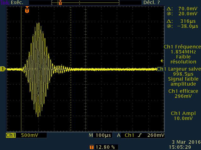

je suis entrain de faire de l'acquisition et du traitement de signal a partir d'un oscilloscope , et j'aimerai savoir si je pouvais avoir l'image en continue de l'oscilloscope sur labview "sans passer par la fonction graphe " ,  l'image exacte sur mon oscillocope : voir piece jointe .

ce que je voudrait c'est avoir la face avant de mon ossilloscope au lieu d'un graphe

Oui cela est possible, mais à quel prix .... Il te faudrait refaire à la main la totalité de l'interface.
S'il s'agit juste d'une capture d'écran, regarde dans la documentation de l'oscilloscope, si tu peux pas générer une capture sur la mémoire interne, et télécharger ce fichier ensuite poru l'afficher en image dans labview.

PS : Pour avoir une réelle capture d'écran de ton oscillo,
mis à part une "éventuelle" possibilité via une fonctionnalité interne de ton oscillo (comme l'a expliqué Michael)
... à part ça, c'est l'impasse !
