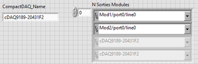

Comment fait-on pour concaténer une chaine de caractère unique (String) avec chaque lignes d'un tableau DAQmx Physical Channel ? (exemple image ci-dessous).
Suite à mon exemple, la chaine de caractère est "cDAQ9189-20431F2". J'aimerais concaténer cette chaine unique dans chaque lignes de mon tableau "N Sorties Modules"
(tableau N lignes non fixe) afin de pouvoir par la suite piloter ou lire des sorties/entrées numériques en même temps à l'aide d'un CompactDAQ.
J'aimerais effectuer ce découpage afin d'interfacer le programme labview avec TestStand ou la variable "cDAQ9189-20431F2" sera une variable "FilesGlobal" et le tableau de sorties sera un container en locals de ma séquence de test.

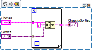

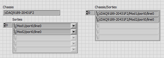

Si j'ai bien compris, vous désirez obtenir ceci.
Si oui, c'est très simple.
Si non, prière de préciser la demande.
0 Compliments
Message 2 sur 10
2 604 Visites
Oui c'est exact, merci beaucoup 🙂

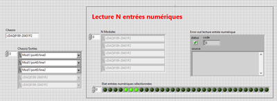

J'ai relevé un autre problème que j'ai constaté depuis quelques temps...
Je ne peux que lire les entrées numériques d'un seul module (ici : Mod1). Si je veux lire une entrée du 2ème module Mod2 en même temps qu'une entrée du 1er module Mod1, il y a une erreur ....
J'ai mit en pièce jointe mon programme Labview.
D'avance merci pour votre aide,

Remarque : Le signe / après le nom du châssis s'est perdu dans votre concaténation. Volontaire ?
Ma supposition est qu'il n'est pas possible de combiner les entrées de plusieurs modules dans une seule tâche. N'ayant pas ce matériel à disposition je ne peux pas réaliser un essai pour m'en assurer.
Marche à suivre suggérée :
  • Configurer cette tâche avec DAQ Assistant (palette de fonctions >> Measurement I/O >> NI DAQmx >> en bas à gauche)
  • Exécuter ce VI Express.
  • S'il affiche une erreur du type "One or more devices do not support multidevice tasks" ma supposition sera confirmée.
  • Dans le cas contraire :
    • Clic-droit sur le VI Express >> Générer le code NI-DAQmx
    • Vous inspirer de ce code pour adapter le vôtre.

@Flo6700 Quel erreur obtiens-tu?
@JB c'est le standard, pas de "/" entre le nom du chassis et des modules
Ben64
