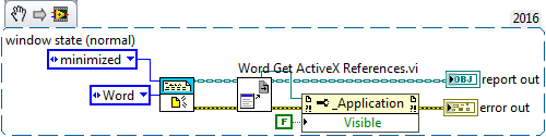

Il n'est pas possible d'avoir le rapport non-visible dès son lancement car la propriété Application.Visible à un constante TRUE à l'intérieur d'un sous-vi appelé par New Report.vi. Cependant il est possible de le rendre non-visible immédiatement après son lancement en utilisant le vi Word Get ActiveX References.vi de la palette Report Generation -> Word Specific -> Word Advanced.
Lors du lancement le rapport apparaitra brièvement minimisé dans la barre des tâches avant de disparaitre.
