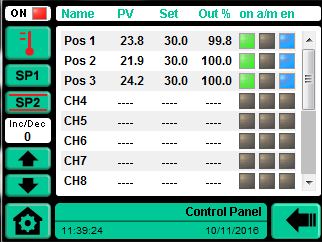

Voici l'interface du logiciel :

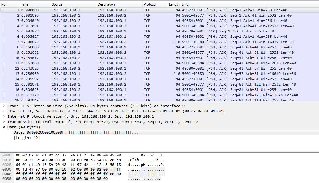

Voici ensuite un extrait des échanges de communication entre le logiciel constructeur et l'appareil.

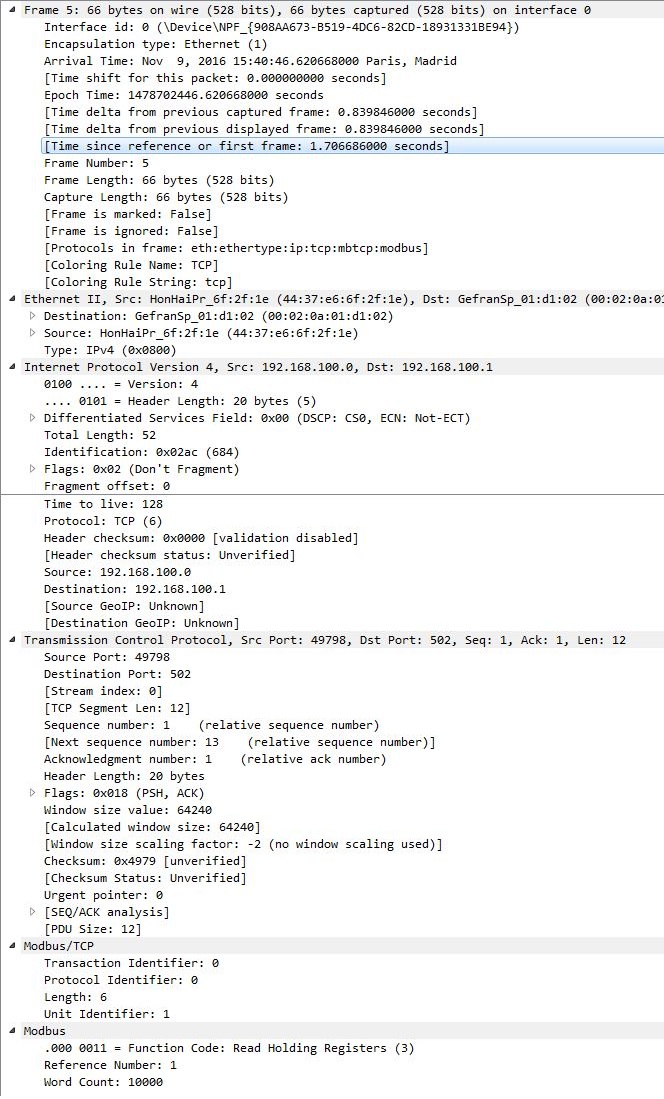

Et voici enfin le detail de la requete en Modbus TCP de la part de mon VI.
Du coup, je ne peux analyser de la même façon les deux communications étant donné que j'ai pas de requette modbus dans un des deux cas.

Bonjour,
En ce lundi matin, voila des nouvelles.
J'ai eu une réponse de la part du fabricant.
Il m'a demandé de vérifier la configuration du champ "UNIT ID".
Il était configuré à 1 d'origine par LabVIEW, or, mon appareil necessite de le mettre à 255.
Du coup cela fonctionne et problème résolu.
