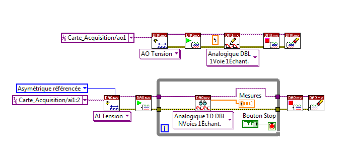

J'ai donc créé une petit programme juste pour visualiser les tensions mesurées par mes capteurs.
Le problème est le suivant : Lorsque je branche en AI1 un capteur 1 piste, en AI2 j'observe la même tension qu'en AI1 alors que aucun fil n'est branché dessus.
Voici mon VI :PB1.PNGMes capteurs sont alimentés en 5V depuis la carte d'acquisition, et voici mon "plan" de câblage sur ma carte :
