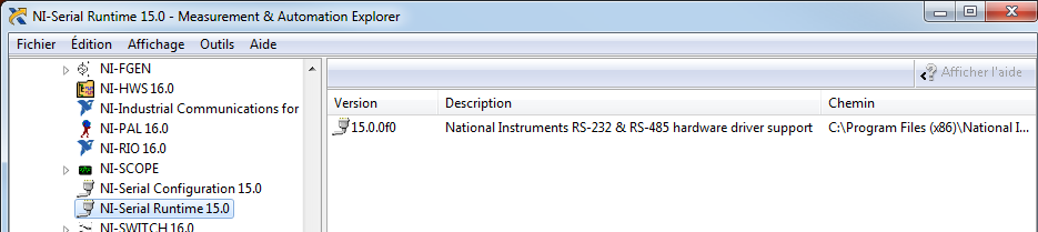

Je suis surpris que ce soit limité par MAX. Peux-tu regarder si le logiciel NI-Serial est installé (dans MAX->Logiciel)?
Tu devrais avoir quelque-chose comme ça :

NI Serial n'est pas présent dans la liste de logiciels. Le problème vient donc de là ?

Ca y est, le périphérique apparaît enfin dans la liste ! Merci beaucoup !!
