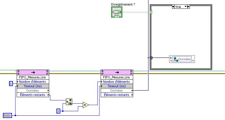

Voilà la partie qui écris dans la variable, en général je réceptionne des paquet d'environs 1000 données.

pourquoi un timeout de 5 secondes?
We have two ears and one mouth so that we can listen twice as much as we speak.
Epictetus
Antoine Chalons
0 Compliments
Message 8 sur 12
5 026 Visites
Pourquoi pas?
Si j'ai pas de réponse au bout de 5s ça stop le processus.
0 Compliments
Message 9 sur 12
5 015 Visites
c'est pas la boucle qui contient ça qui doit tourner à 5ms?
