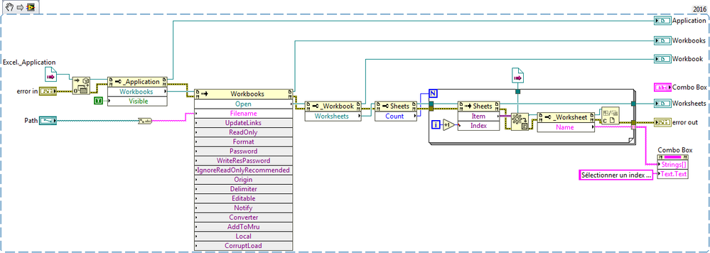

Tu sais que tu peux utiliser le nom de l'index directement avec le noeud de méthode Sheets.Item? Workbook.Worksheets et Sheets.Count devraient être devant la boucle while, c'est peut-être la cause de ton problème.
À la place, tu pourrais lister toutes les pages de ton workbook dans un combo box pour ensuite sélectionner la bonne page comme dans l'exemple suivant:
