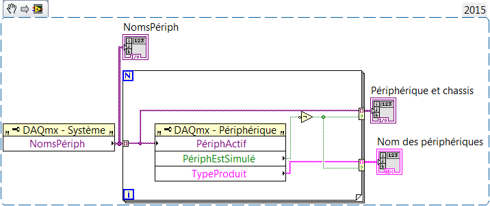

Finalement je suis parti sur d'autre composant dispo dans la palette daqmx
voici le snippet
Ici je recherche les chassis simulés et j'affiche leur nom ensuite

Juste une petite remarque.
Dans le cadre de labview 2015, tu peux utiliser des tunnels auto-indexer sur condition. Ainsi tu n'as plus besoin de tes registres à décalage, et de structure case, ce qui te fait gagner en clarté, et en vitesse d'exécution.

J'ai essayé en reprenant l'idée de départ, ce qui permet d'éviter le scan complet des ports usb, et reduit assez fortement le nombre d'étape.
