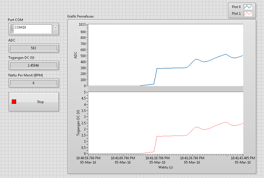

iya pak, karena datanya itu naik turun tergantung dari suhu.. kalo detak jantung kan datanya saat tidak ada detak nilainya 0 V, sedangkan saat ada detak nilainya bisa diatas 0 V.
hasil screenshot gelombang di waveform chartnya saya lampirkan..
nah yang masih saya bingung yaitu menjalankan fungsi peak detection dengan data pada waveform chart

halo RyanRa,
ini saya jelaskan dulu, ada dua metode menghitung nafas per menit:
1. Menghitung rata-rata dari waktu antara peak, dalam satu menit
2. Menghitung total peak yang terjadi dalam satu menit
Dari pengalaman saya pakai metode 1 karena dari pengalam lebih akurat, data bisa disajikan dalam per sampling data. Berikut ini yang saya lakukan:
1. baca data dari CSV
2. ambil salah satu data saja, yaitu index 3
3. gunakan peak detector untuk mendeteksi, dengan width 10
4. plot data dan marker data dengan peak yang ditemukan
5. hitung waktu antara peak
*yang belum saya lakukan adalah hitung rata-rata waktu antara peak.
Sisanya anda teruskan, modifikasi sesuai kebetuhan.
