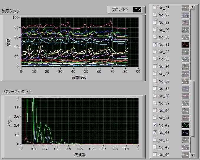

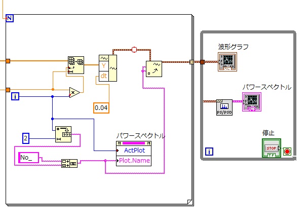

いつもお世話になってます。
この時、凡例を上記2つの波形に対して共通で使用することはできないでしょうか
※それぞれの凡例でそれぞれのプロットをコントロールするのでは、煩わしいので
現状、パワースペクトルのみアクティブプロットでコントロールできています。
もし可能であれば、その方法を教えてください。

T.Yasukawa様
今回の内容としては、チェックボックスを付けた波形Noの時間プロットとFFTプロットを行いたいという趣旨です。
従いまして、チェックボックスが付いたり・外れたりするたびに再描画というために、ループで回しています。
現在、FFTプロットに関しては、上記のような動きとなっていますが、これを時間プロットにも適応したいのです。
 ただ、同じチェックボックスを2つも書くのは煩雑ですし、紛らわしいので2つのプロットに同時に反映させたいと考えております。
内容が伝わりますでしょうか
何かスマートの手法がありましたら、ご教示下さい

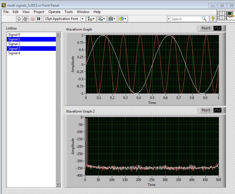

凡例にこだわらないのであれば、リストボックスを使うこともできます。
リストボックスを別に用意し、それを選択ツールとして使用しています。この例ではFFTをループに入る前に全て行っています。これにより使用するメモリが増えてしまいますので、それを避けたい場合はFFTをイベントストラクチャの中のForループの行うで行うと良いと思います。
リストボックスはCtrlキーを押しながら複数選択が可能です。
追記:はじめの方法ですと、どの信号がどの色なのかわからないことが判明しましたので、multi signals_lv2015_rev#2.viにて変更を加えてみました。

返答が遅くなり申し訳ございません。
提示いただいたリストボックスの機能で仕様を満たせました。
またメモリ管理に関するアドバイス、ありがとうございます。
