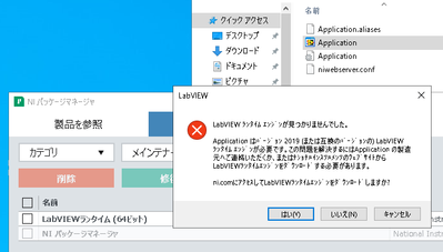

パッケージマネージャーもランタイムもしばらくして実行するとインストールできたのですが、EXEファイルを実行すると
ランタイムエンジンが見つかりませんになってしまいます。

お急ぎとのことで既に解決済みかもしれませんが、同じバージョンの32ビットランタイムエンジンのインストールは試されましたでしょうか。

いつもお世話になっております。
ご回答、ありがとうございます。
インストラーの方で、実効すると問題なく動きました。
ありがとうございました。
