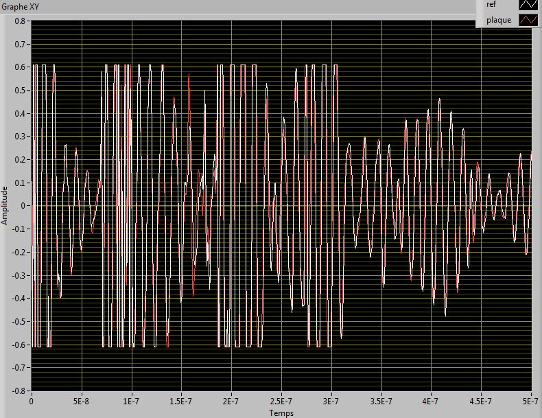

Hi i have a probléme in my vi concerne the cross correlation plz help thnx

Bonjour,
Quel est l'environement "physique" de cette mesure ?
la différence entre la ref et la plaque dans les fichiers fournis est minime ...
quel est le but du traitement ?

c'est les signaux capte au niveaux d'un capteur ultrasonor posisionner dans l'eau, le test est fait pour mesurer le temps de vol de l'onde ultrasonor
0 Compliments
Message 16 sur 36
1 492 Visites
j'ai l'impression que l'environnement de mesure ( le contenant ) est trop petit et qu’il y a plein ( trop ) d’échos  il faudrait que la distance mesurée soit sensiblement plus petite ( ½ ou ¼ ) que le trajet des échos
ou les signaux émis ne sont pas adaptés ?
on dirait qu'il y a saturation   à +/- 0.6
peut-on avoir un croquis de la manip ?

oui en faite la distance est trés petite, elle est de l'orde de 7.62E-4 m

en faite en dois mesurer le temps de vol de l'onde ultrason afin d'avoir la distance, mais le vi que j'ai fait ne donne pas le même résultat
