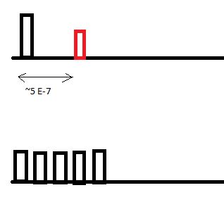

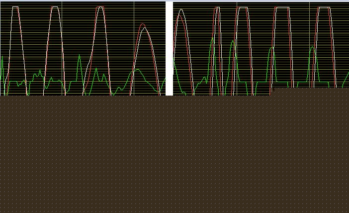

je pense que le signal émis n'est pas adapté à la situation...
tu devrais avoir la situation du haut mais ta as celle du basSmiley triste
les US sont à 100MHz ?
peux tu faire une mesure en doublant la distance ( ~1.5mm) ?

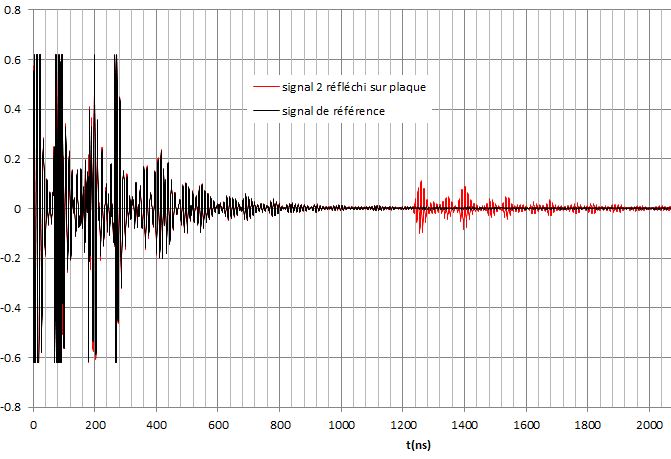

la référence est-elle faite avec une plaque "étalon" ?
on voit une différence de phase entre la première partie de la mesure et le deixième

Comme j'ai déja dis, il nous a rien dit a propos de ça(c'est a dire l'nevironnement de l'expérience) c'est  juste il demande de calculé la distance dont on a placée le capteur. et trouvées des résultats exacte . voilà les signaux qui nous a donnée a deux fréquences différentes il sont posée à des distances différentes.

le fichier à 100MHz ressemble plus à ce que j'attends de ce type de mesure
à voir pour la cohérence avec la distance ?
