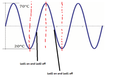

Harvey91,your program is working but does not achieve what I really want to do. I want the first led to be on when the temperature goes from 20°C to 70 ° C then the second led to light up when we are in the descending phase (70 ° C to 20 ° C) during this time the first led goes out.
This is the shape of the signal I wish to have.
Best regards

Quelque chose comme ça?

Bonjour Ben64, merci pour votre intervention.
Oui c'est un signal comme ça que je dois observer à la sortie de mes leds. Comme je l'ai expliqué dans mon premier message, j'utilise un thermocouple qui capte la température et deux leds réelles.
Théoriquement votre programme simule bien ce que je souhaite avoir mais je ne sais pas comment je peux l'adapter avec le thermocouple et les leds réelles. J'ai fait un premier programme que vous trouverez dans mon premier message. Vous  pouvez partir de celui-ci pour m'aider.
Je vous remercie d'avance pour votre réponse.
Salutations !

Remplacer la génération du sinus par l'acquisition de la valeur du thermocouple et utiliser les led 1 et 2 pour sélectionner la valeur à écrire dans les Assistants DAQ LED1 LED2
